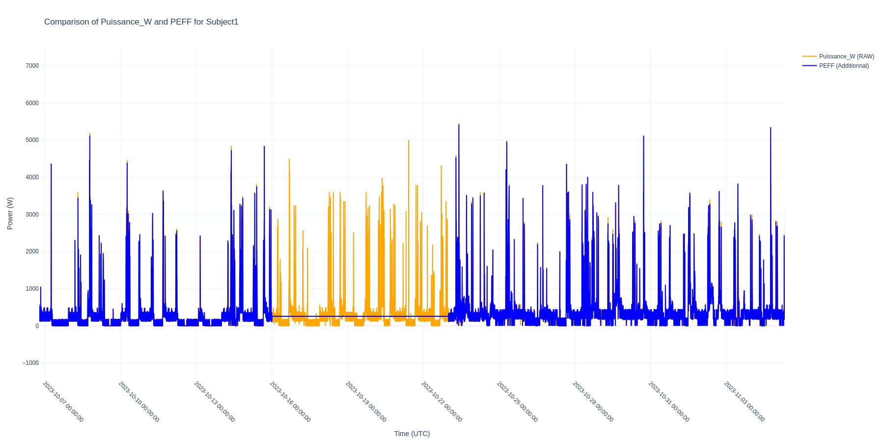

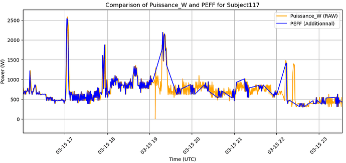

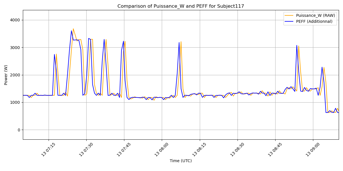

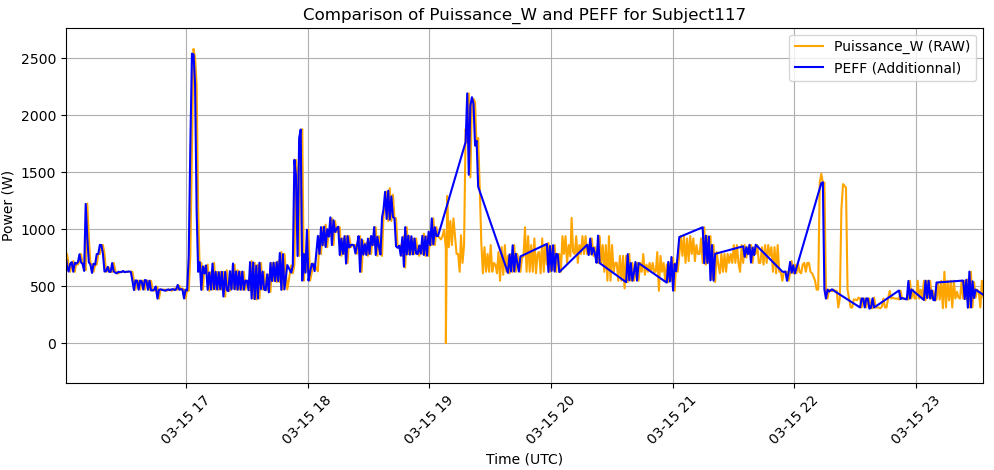

J’ai analysé les données des Subject pour comparer la puissance active (effective) entre les fichiers RAW et Additionnal.
J’ai recalculé la puissance active (Puissance_W) à partir des fichiers RAW (écarts colonne BASE / pas de temps) et je l’ai comparée à celle fournit directement dans les fichiers Additionnal (colonne PEFF).

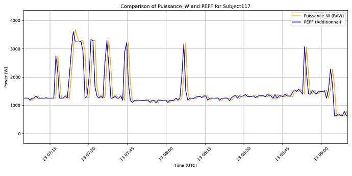

Décalage temporel : J’ai remarqué un décalage systématique entre les deux courbes (voir première image). Les pics de Puissance_W et PEFF sont décalés de quelques secondes, probablement à cause de la différence dans la fréquence d’échantillonnage, ou de la désynchronisation des horloges entre les appareils de mesure (RAW et Additionnal).
J’aimerais bien en savoir plus sur les fichiers RAW et Additionnel et les différences sur la façon dont les données sont mesurées.
Reconstruction des données manquantes : J’ai aussi constaté que PEFF a des lacunes (valeurs manquantes ou à 0), mais Puissance_W capture ces variations (voir deuxième image). En utilisant Puissance_W, j’ai pu reconstruire les données manquantes de PEFF.
Le décalage temporel entre les fichiers RAW (Puissance_W) et Additionnal (PEFF) n’est pas constant. Pour un même Subject, il varie sur la durée de la campagne de mesure, et il diffère aussi d’un Subject à l’autre. Cependant, il reste généralement de l’ordre d’une quarantaine de secondes (±20 secondes). Cela pourrait compliquer l’alignement des données.
Bonjour Mathieu,
  1. Quelles méthodes avez-vous utilisées dans la reconstruction des données?
  2. Comment interpréter les pics observés dans les données? anomalie ou pas?
D’après moi les pics observés sont simplement dus à la consommation d’appareils électrique pendant un breve instant dans la maison.
Puisqu’on les retrouve sur les deux courbes, il y a peu de chance qu’il s’agisse d’une anomalie.
Pour reconstruire les données manquantes de puissance active dans les fichiers Additionnal (PEFF), j’ai utilisé les fichiers RAW pour calculer Puissance_W à partir de BASE. Voici comment j’ai procédé avec le script ci-dessous :
Le script parcourt tous les fichiers *_DataLinkyRAW_*.csv dans SubjectData. Pour chaque fichier :
  1. Je calcule l’énergie consommée (Wh_consommés) comme la différence entre deux valeurs consécutives de BASE (avec df[‘BASE’].diff()).
  2. Je convertis Time(UTC) en datetime et calcule l’écart de temps entre deux lignes en heures (time_diff).
  3. Je calcule la puissance active Puissance_W (en W) comme Wh_consommés / time_diff (Wh/h = W).

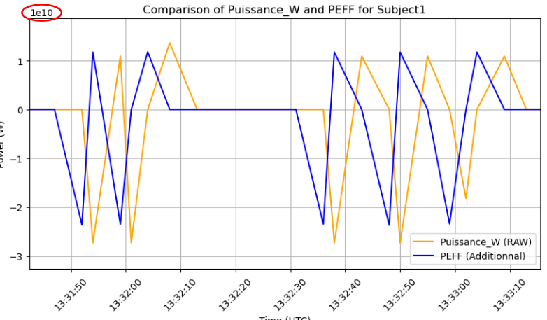

Certains fichiers ont des valeurs de consommation de -23 537 150 000 de Watt ou encore 11 814 230 000 de Watt.
Je n’ai pas trouvé d’incohérences dans les fichiers RAW.
En analysant les incohérences signalées dans PEFF, FACPUI, et CONSOJ, j’ai trouvé que certains fichiers RAW ont des valeurs de BASE à 0, ce qui explique certaines de ces erreurs. Voici les fichiers concernés :
  • SubjectData/Subject35/Subject35_DataLinkyRAW_202401.csv : 3 lignes
  • SubjectData/Subject35/Subject35_DataLinkyRAW_202402.csv : 2 lignes
  • SubjectData/Subject1/Subject1_DataLinkyRAW_202401.csv : 54 lignes
Pour Subject1, les valeurs aberrantes de PEFF (comme -23 655 616 099 W) viennent de sauts de BASE à 0.
J’ai calculé ma propre puissance active (Puissance_W) avec ΔBASE/Δt, et j’obtiens des valeurs aberrantes similaires à PEFF (même ordre de grandeur).
Cela m’amène à l’hypothèse que PEFF est calculé de la même manière, c’est-à-dire PEFF=ΔBASE/Δt, ce qui explique pourquoi les BASE = 0 faussent les deux.
Je propose d’interpoler ces valeurs pour corriger.
En fait, ces valeurs BASE à 0 expliquent toutes les valeurs de PEFF négatives :slight_smile:
Etant donné que BASE est un index, toutes les valeurs à 0 doivent être problématiques.

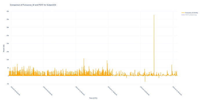

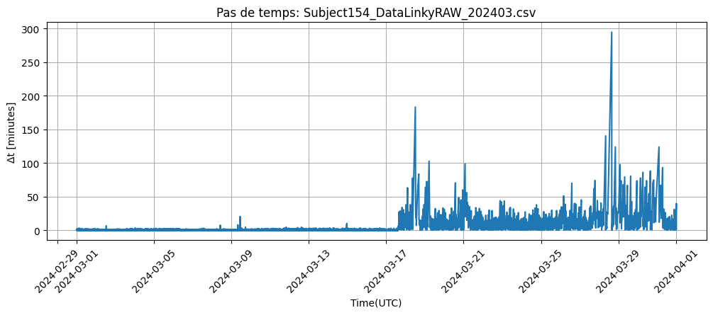

En fait, en plus des fichiers avec des valeurs de BASE à 0, il y a des fichiers avec des valeurs de BASE qui diminuent, ce qui n’est pas censé se produire.
Afficher la liste
=== Résumé des fichiers avec BASE décroissant ===
- SubjectData/Subject154/Subject154_DataLinkyRAW_202403.csv (3 occurrences)

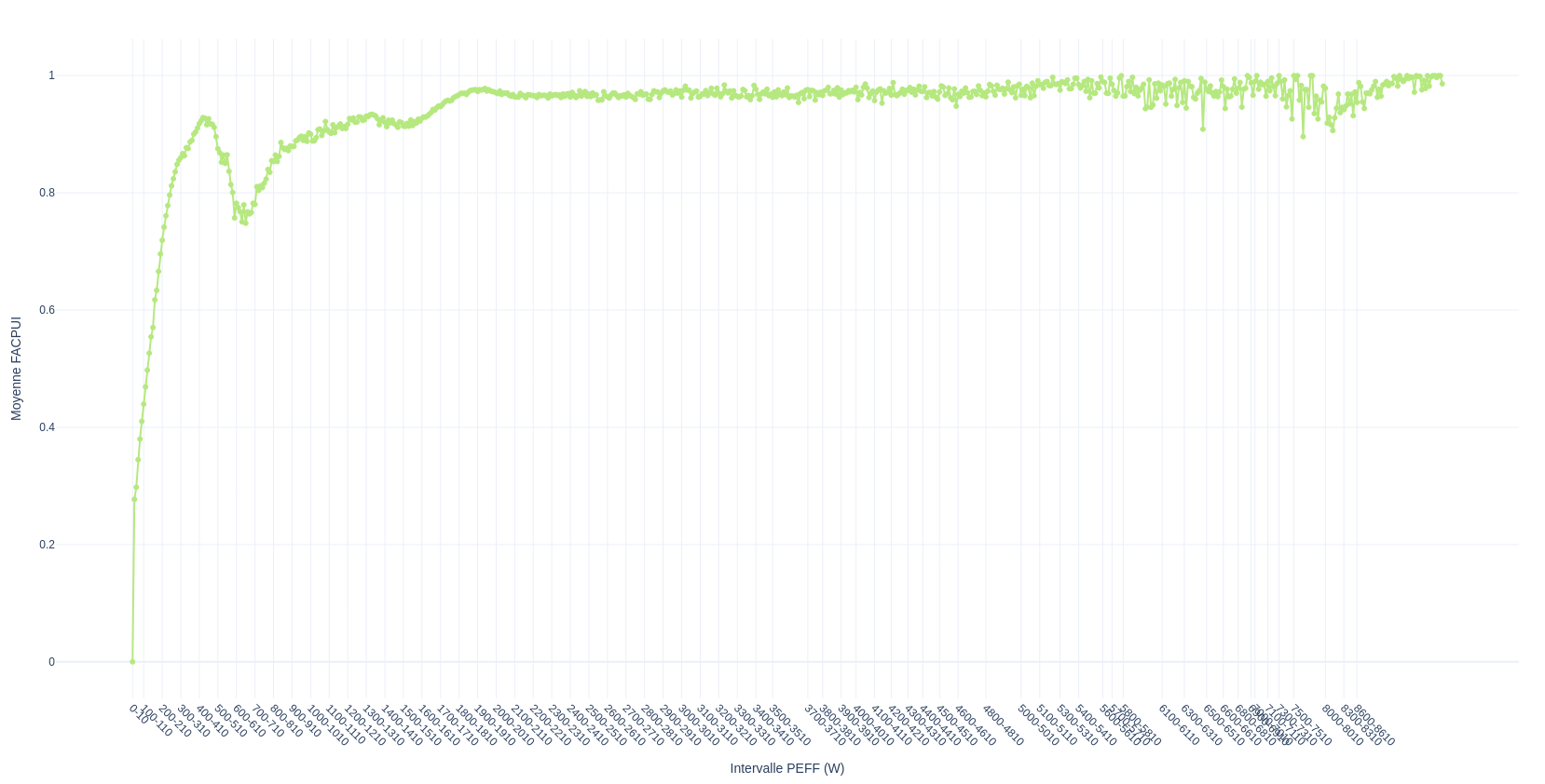

J’ai analysé la relation entre la charge (PEFF) et le facteur de puissance (FACPUI) pour Subject1. Le graphique montre la moyenne de FACPUI par intervalles de 10 W de PEFF. On observe une courbe de type logarithmique : FACPUI est bas (~0.1-0.2) à faible charge, puis augmente rapidement pour tendre vers 1 à forte charge (>2000 W).
Je pense que cela s’explique par le fait que les appareils à faible charge (électronique, veille) ont un facteur de puissance bas, tandis que ceux à forte charge (chauffages, cuisson) sont souvent résistifs, faisant tendre FACPUI vers 1.
Qu’en pensez-vous ?
Plusieurs Subjects, comme le Subject36 ci dessous, ne suivent pas vraiment un profil de facteur de puissance logarithmique.
Je pense que cela s’explique par l’activation d’appareils à faible facteur de puissance (par exemple, des alimentations à découpage) dans la plage 600-700 W, alors que les appareils actifs à 400-500 W (comme un radiateur) ont un meilleur facteur de puissance.
Tout à fait. Ces valeurs représentent des anomalies pour des données de type BASE(index).
On peut également observé que cette situation se produit après un long temps d’attente (intervalle de temps irrégulier).

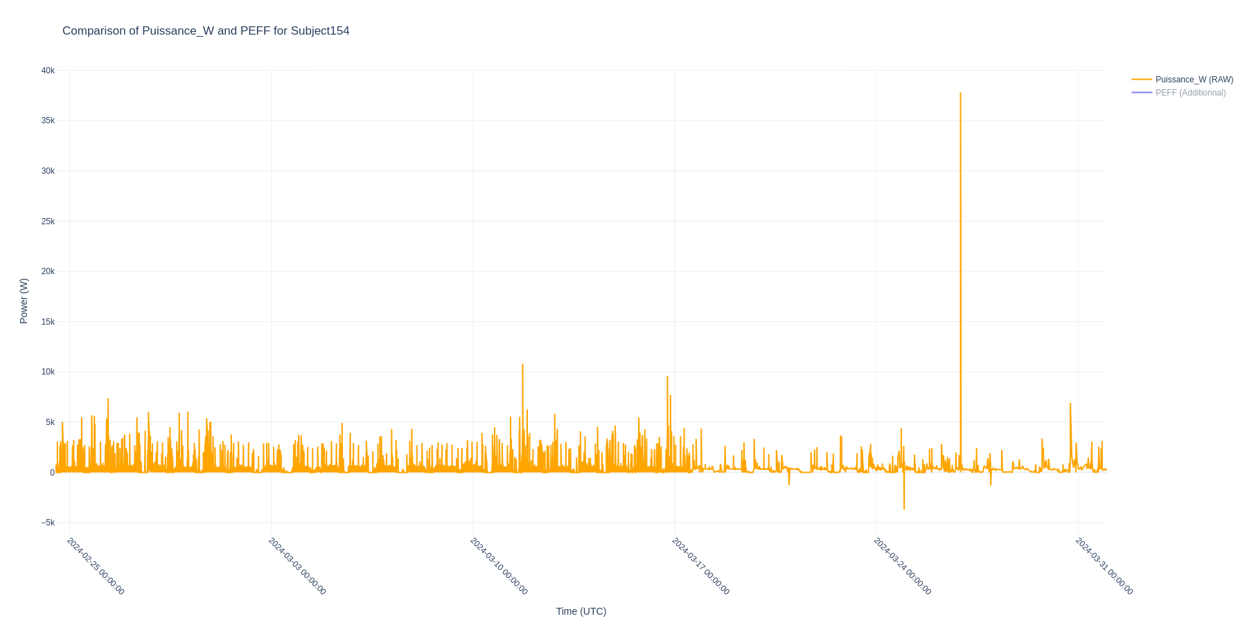

L’analyse du pas de temps Δt dans “Subject154_DataLinkyRAW_202403.csv” a montré une certaine irrégularité comme le montre la figure ci-contre.
Peut-on considérer cette irrégularité comme une forme de données manquantes ou cela ne pose aucun problème?
Effectivement, si on prends le Subject154, les valeurs de puissance active après le 17 mars offrent une granularité plus faible. De plus, les saut de l’index BASE à des valeurs inférieures ou largement supérieures créés des puissances négatives et extrèmes. Je pense donc éviter d’utiliser ces données.

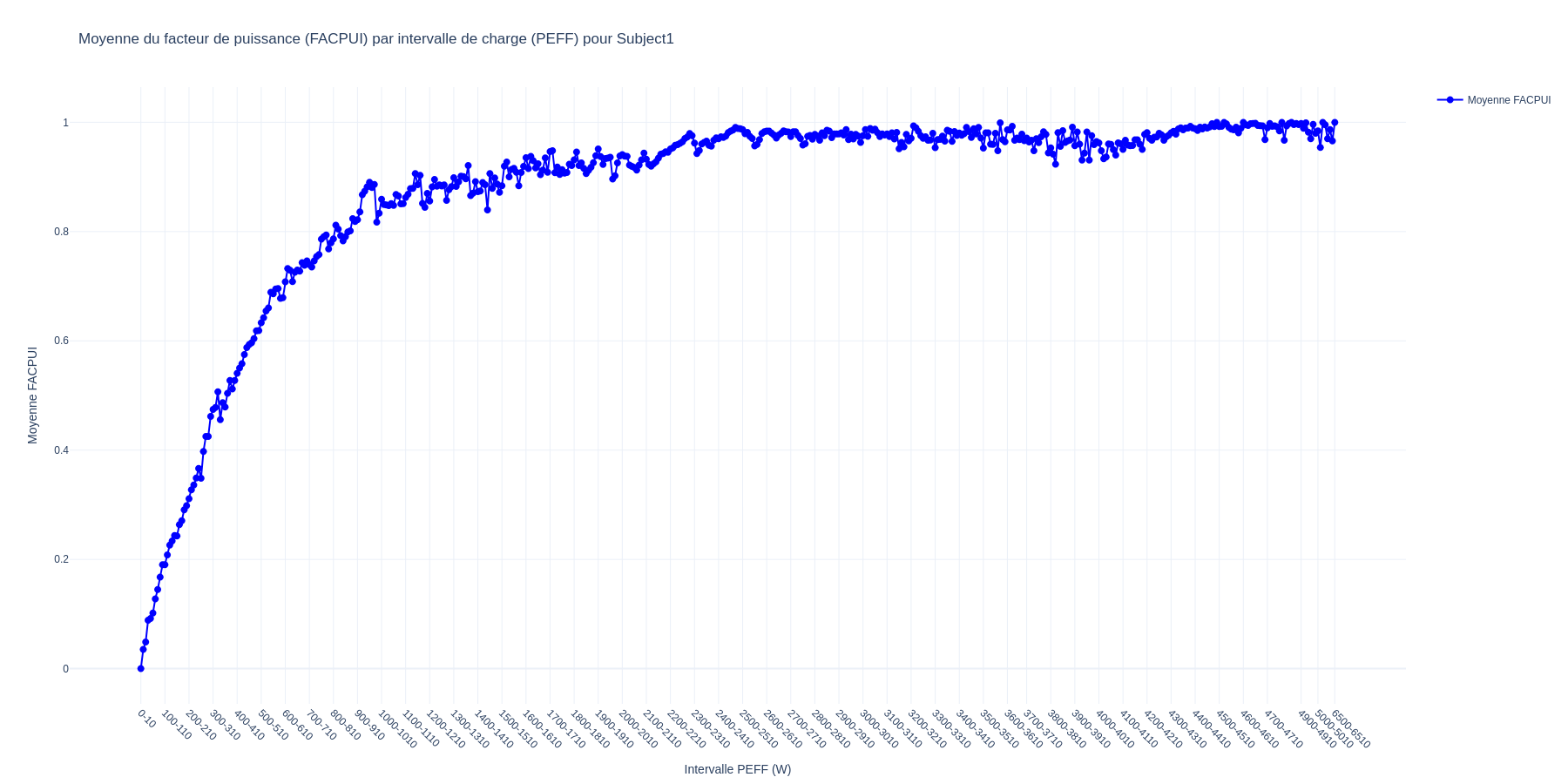

En revenche, pour le Subject1 ci dessous, le pas de temps entre les mesures est resté faible bien que les données de puissance active n’aient pas été enregistrées dans le fichier Additionnal sur la période du 16 au 22 octobre.
Ici les données semblent cohérentes et je pense les utilisées.
Je pense qu’utiliser le Δt pour trier les données peut en effet être une bonne idée.

  • Les pas de temps sont variables pour les mesures car elles dépendent de pas mal de paramètre car le Winky a besoin de recharger sa supercapa entre chaque envoi de mesure (ce pas va dépendre surtout du temps de connexion au wifi).
  • Le décalage temporel RAW Additionnel est normal car si l’on recalcul sans prendre en compte les temps entre la prise de mesure, le temps de connexion du winky on se retrouve avec une valeur temporel faussée. Je recacule à chaque fois en prenant en compte ses variables car ce n’est pas un pas de temps fixe. (Le calcul sera expliqué lors de la conférence SGE2025 et je publirai en même temps la méthode).
  • Les incohérences sont due au décalage temporel si le PEFF n’est pas corélée avec le bon PAPP (avance ou retard) on peux se retrouver avec un FACPUI bagotant.
  • Chez certains participants la première version du script ne vérifiait pas la cohérence d’où les erreurs. Comme pour les valeurs manquantes. Pour les PEFF à 0, il s’agit de participants possèdant une installation PV.
