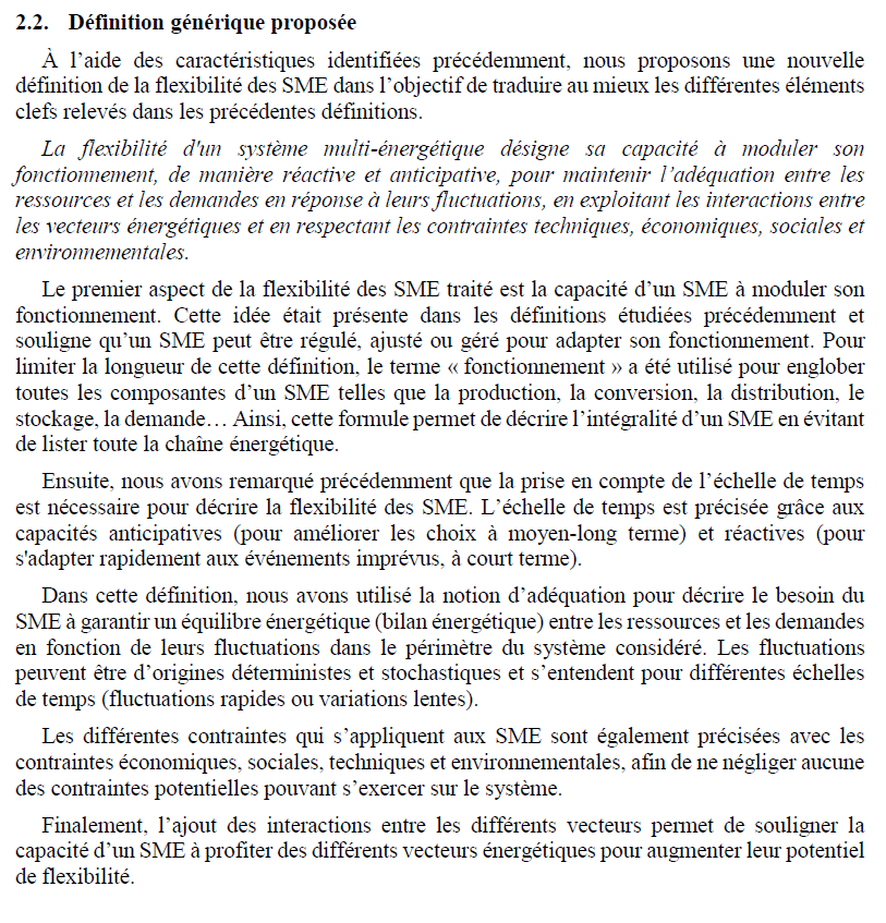

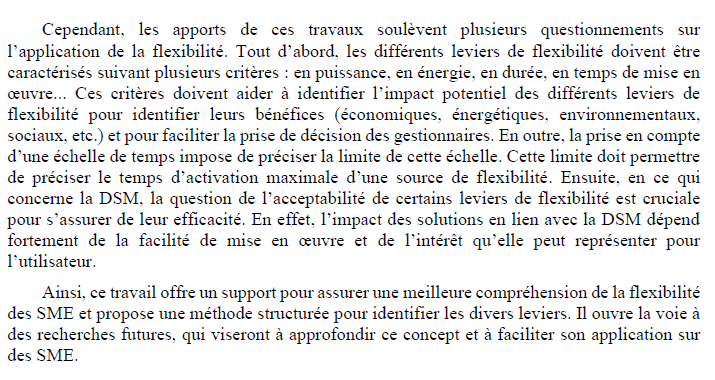

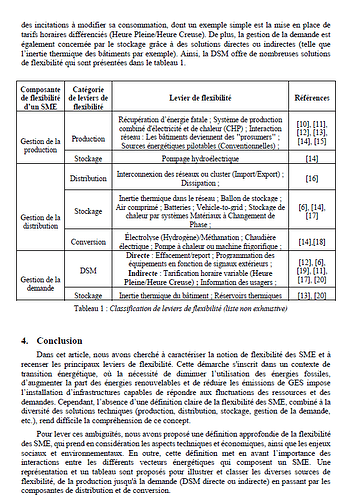

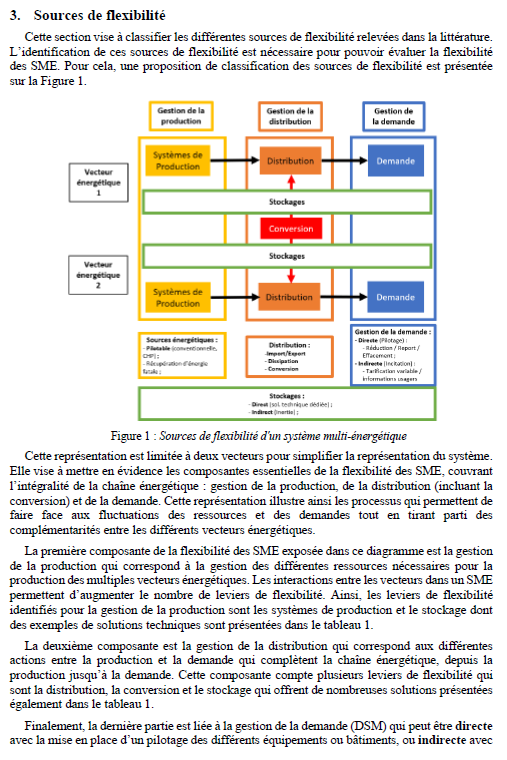

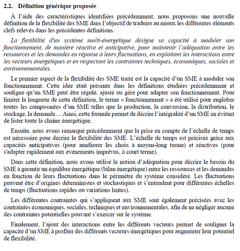

Nous sommes Osman Junior et Nathan Martin au LOCIE à Chambéry. Nous vous partageons nos travaux sur la définition de la flexibilité des systèmes multi-énergétiques (MES) et une classification des leviers de flexibilité que nous avons proposé dans un article pour le congrès SFT.
Dans ces trois captures d’écrans, vous trouverez la définition que nous avons proposée et notre classification des leviers de flexibilité.
N’hésitez pas à commenter ce travail.
Nathan MARTIN et Osman JUNIOR
1 « J'aime »
Pour aider à identifier l’impact de ces leviers de flexibilité, il pourrait également être pertinent de les caractériser en termes de pertes (ex : dispositifs de stockage et de conversion) et d’effet “rebond” (typique de certaines stratégies de gestion de la demande, notamment sur les usages thermiques)
La dimension spatiale, avec le foisonnement (production, demande) qui peut en découler si le périmètre considéré est large, pourrait également être un critère à considérer par les acteurs dans le choix d’activer ou non certaines flexibilités.
1 « J'aime »
Merci de votre commentaire et de votre participation à l’amélioration de cette définition.
